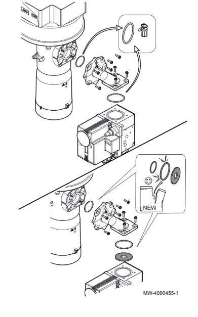

Только полноценно обученный и квалифицированный специалист может выполнить следующие операции.
Заводская настройка котла выполнена для работы на природном газе H (G20).
Комплекты переходников доступны для пропана (G31).
1. Выключить котел.
2. Закрыть главный газовый клапан.
3. Отсоединить электрическое подключение газового клапана.
4. Вывернуть 8 винтов крепления колена, соединяющего газовый клапан с трубкой Вентури (по 4 винта на фланец).
5. Снять колено.
6. Установить прилагаемую диафрагму для соответствующего газа на выход газового клапана. Диафрагма поставляется в пакете с документацией.
7. Заменить уплотнительные кольца. Новые уплотнительные кольца находятся в пакете с документацией.
8. Установить колено на место в порядке, обратном снятию.
9. Проверить герметичность с помощью аэрозольного индикатора утечек.
10. Заменить этикетку газовой настройки на этикетку, прилагаемую к котлу, и отметить соответствующую газовую настройку.
Рис.100
