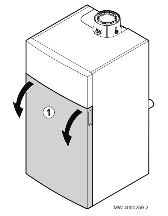

Рис.57
1. Снять переднюю крышку, с усилием потянув за пазы.

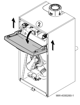

Рис.58
2. Поднять и откинуть назад крышку, закрывающую панель управления

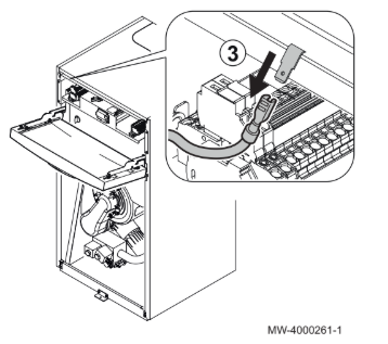

Рис.59
3. Отсоединить провод заземления.

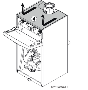

Рис.60
4. Потянуть и поднять верхнюю панель.

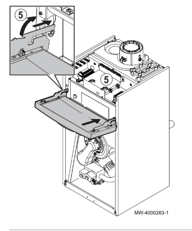

Рис.61
5. Снять крышку, закрывающую панель управления, затем разместить ее на котле.

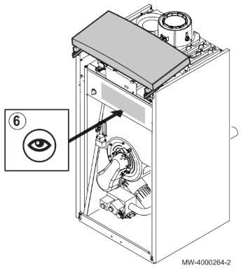

Рис.62
6. Только для POWER HT 1.130 и POWER HT 1.150: при необходимости снять съемную крышку.
image.pngИнструкции по демонтажу находятся на съемной крышке.
