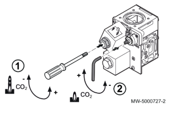

Рис.97 Газовый клапан для POWER HT 1.130 и POWER HT 1.150
1 Винт регулировки расхода газа:
Винт регулировки завинчен на полный ход, а затем отвинчен на количество оборотов, приведенных в таблице выше.
2 Винт регулировки OFFSET:
Снять крышку и воспользоваться трехмиллиметровым шестигранником.
3 Винт регулировки завинчен на полный ход, а затем отвинчен на количество оборотов, приведенных в таблице выше.
4 Установить заглушку на место.

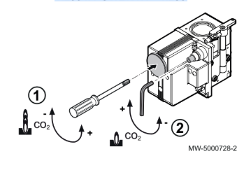

Рис.98 Газовый клапан для POWER HT 1.200 и POWER HT 1.250
