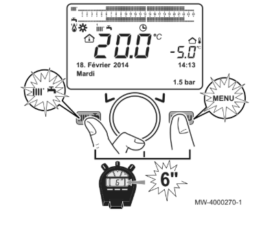

Для удаления сообщения об ошибке: 311:Функ. сдачи в экспл. выполнить следующие действия:
1. Находясь в главном меню, одновременно нажать на клавиши image.pngMENU и удерживать их нажатыми примерно 6 секунд. Название функций 301–303–304–312 мигает.
2. Нажать на клавишуimage.png , чтобы выбрать необходимую функцию.

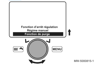

3. Перейти к функции 312:Выпуск воздуха.
Появится параметр 312:Выпуск воздуха.
4. Повернуть клавишу image.png, чтобы выбрать 312:Выпуск воздуха.
Рис.89

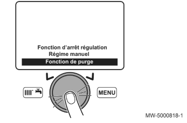

5. Подтвердить выбор, нажав на клавишу image.png.
Появляется функция 312.
6. Дождаться завершения работы функции удаления воздуха.
Электронная плата активирует цикл включения/выключения насоса, занимающий 10 минут.
Функция автоматически останавливается в конце цикла.
