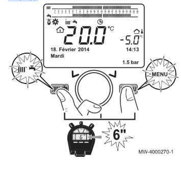

Рис.105
Для включения специальной функции:
1. Находясь в главном меню, одновременно нажать на клавишиimage.png MENU и удерживать их нажатыми примерно 6 секунд.
Название функций 301–303–304–312 мигает.
2. Нажать на клавишу image.png, чтобы выбрать необходимую функцию.
3. Нажать на клавишу image.png, чтобы активировать выбранную функцию.
4. Подтвердить выбор, нажав на клавишу image.png.
Меню выбранной функции мигает.
Для ручного прерывания функции повторить вышеописанную процедуру. При отключении функции на дисплее отображается «Выкл.».
