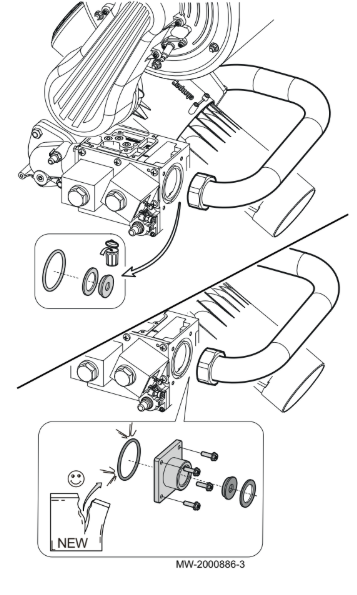

Только полноценно обученный и квалифицированный специалист может выполнить следующие операции.
Заводская настройка котла выполнена для работы на природном газе H (G20).
Комплекты переходников доступны для пропана (G31).
1. Выключить котел.
2. Закрыть главный газовый клапан.
3. Отсоединить электрическое подключение газового клапана.
4. Отвернуть гайку, крепящую трубку подачи газа к фланцу газового клапана.
5. Вывернуть 4 винта из фланца, соединяющего газовый клапан с трубкой подачи газа.
6. Снять кронштейн.
7. Заменить уплотнительное кольцо.
8. Заменить диафрагму (Ø 12 мм) и прокладку на диафрагму (Ø 11 мм) и прокладку, поставляемые в пакете с документацией.
9. Для установки фланца на место выполнить действия в обратном порядке.
10. Проверить герметичность с помощью аэрозольного индикатора утечек.
11. Заменить этикетку газовой настройки на этикетку, прилагаемую к котлу, и отметить соответствующую газовую настройку.
Рис.99
