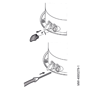

Проверка сгорания (максимальная мощность)
1. Проверить сгорание при максимальной мощности.
2. POWER HT 1.130 и POWER HT 1.150 (коаксиальные трубы): при необходимости проверить повторное всасывание дымовых газов. Датчик будет подключен к отводу, соединенному с контуром забора воздуха для горения.
Рис.175
image.pngБолее подробно - см.
Регулировка соотношения воздух/газ (максимальная мощность), Страница 73
Проверка сгорания (пониженная мощность)

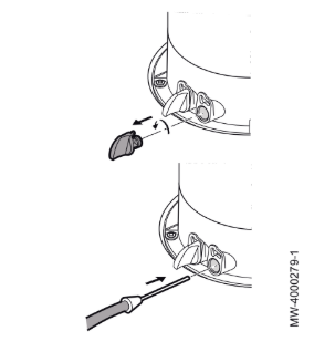

1. Проверить сгорание при пониженной мощности.
Регулировка соотношения воздух/газ (пониженная мощность), Страница 75
