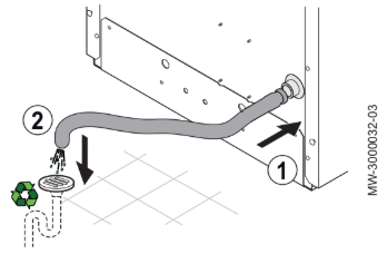

Рис.69
1. Подсоединить пластиковую гибкую трубу к выходу отводящей линии конденсата (DN18) или жесткой трубе (DN32).
2. Вставить другой конец гибкой трубы в выход отвода отработавшей воды.
Утилизировать конденсат в соответствии с действующими местными правилами.
